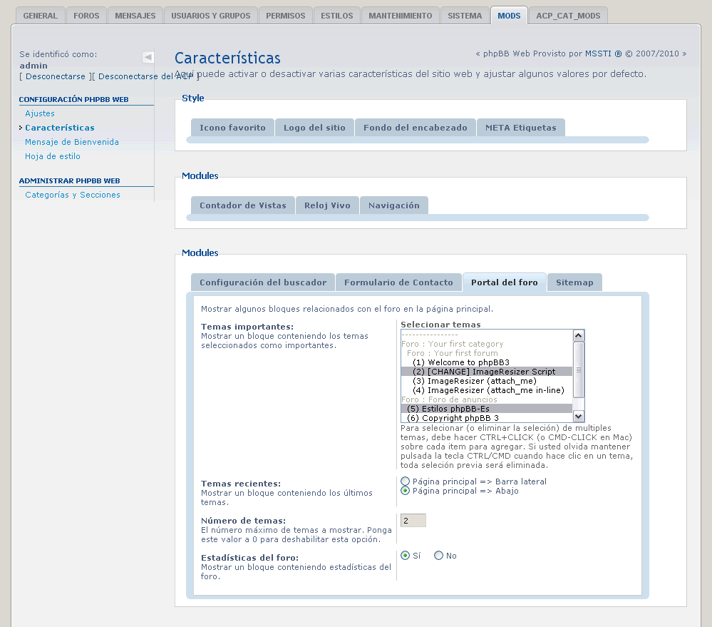

Actualizado en mi localhost y lo veo bien pero me estaba preguntando sobre este Nueva Característica que pusiste.
leviatan21 escribió:[NUEVO] La barra de navegación se puede habilitar inhabilitar, si no se muestra, se agrega un nuevo item (índice) al menú principal
Lo agregue un nuevo item pero no veo en donde estan la configuraciones de habilitar/inhabilitar....
[DEV] phpBB Web
Publicado: 14 Nov 2010, 22:34
por leviatan21
ACP -> MODS : CONFIGURACIÓN PHPWEB : Características : Modulo : Navegación
Eso hará que la barra de navegación que figura debajo del menú principal (a la derecha de reloj) no se muestre, si no tienes el estilo actualizado no funcionará :roll:

Re: [DEV] phpBB Web
Publicado: 15 Nov 2010, 05:10
por leviatan21
Purga la cache : la plantilla del phpBB Web ha cambiado y las plantillas del ACP sólo se actualizan purgando la cache :roll:

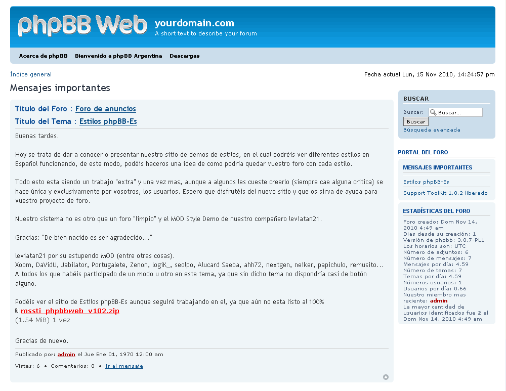

ThE KuKa escribió:Si Gabriel, por poner un ejemplo, un anuncio oficial aquí, se hace en el foro de Anuncios oficiales, si pudiera elegir en mostrar el tema, no solamente al foro, si no poder mostrarlo en el "incide de la web" o "pagina principal" (por decir algún nombre) eso seria PERFECTO. Por poner otro ejemplo poder hacer lo mismo en un "bloque de guías" y que del foro de guías se pudiera mostrar dichos tutoriales, tanto en el foro, como en ese "bloque de guías".
A ver que les parece esto :
En esta captura se puede ver un bloque nuevo llamado "MENSAJES IMPORTANTES" debajo de "PORTAL DEL FORO" al hacer click en cada uno de esos mensajes, el texto se podrá ver en el bloque central del phpBB Web, mostrando titulo (con enlaces) del foro y tema, todo su contenido (NO ENCUESTAS, SI ADJUNTOS ) y un mini resumen debajo :chulo:
Aún no está hecho el ACP de esto, pero quería confirmar si voy por el camino correcto
Re: [DEV] phpBB Web
Publicado: 15 Nov 2010, 18:54
por ThE KuKa
Camino mas que correcto, al menos desde mi punto de vista, o lo que yo necesito. :wink:

Módulo agregado al ACP, :cachas: dejo captura :
Esperaré a ver si aparecen nuevas peticiones antes de actualizar la descarga 8)
