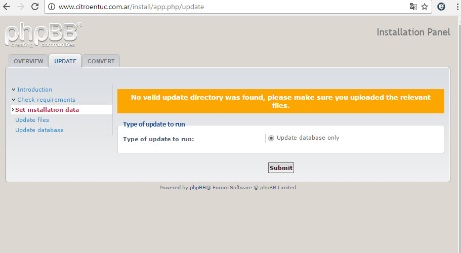

Dejo aqui las capturas de lo que me fue saliendo en la pantalla mientras realizaba el proceso:
Luego eliminar todas las carpetas del 3.10.0. (excepto lo que se aclara en el tutorial) y de subir todo el paquete completo del 3.2.0. (excepto las carpetas mencionadas en el tutorial que quedaron del anterior), procedí a escribir en mi navegador http://www.citroentuc.com.ar/install a lo que comenzó el proceso de la siguiente manera
En este punto, en los 2 intentos el proceso se detuvo justamente en el 33%.
Y en esta última captura se observa que donde especifica la version del phpbb figura una version 3.2.0. DEV (?????) y está en color Rojo.
Y en esta última captura, se puede observar que me permite entrar al PCA y muestra un error de DEBUG

Me pueden ayudar a resolver este problema?
