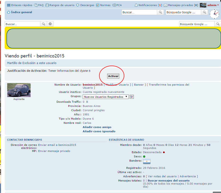

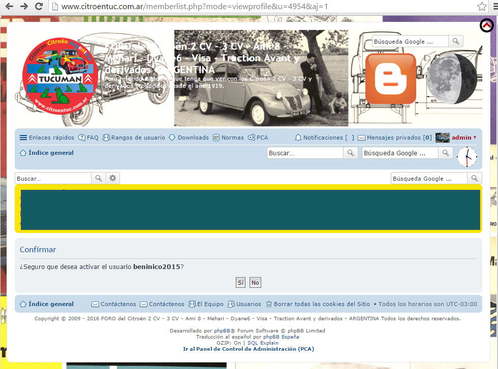

Hola Amigos! luego de instalar esta extension ACTIVATION JUSTIFICATION 1.0.1 Estuve esperando que entrara una nuevo usuario para probar y este fue el resultado que muestro en las siguientes imágenes:
Tiene esto solución? Agradecería como siempre me ayuden a resolverlo. Saludos

Perdón por no subir los errores que muestra el debug. La próxima vez que se registre un nuevo usuario lo haré. Ocurre que luego del DEBUG hice hacia atrás el navegador y al volver a aparecer la opción de ACTIVAR, lo hice nuevamente y ahi recién me toma la ACTIVACIÓN del usuario, pero hay que clickear 2 veces (al parecer) sobre la opción ACTIVAR para que resulte.
