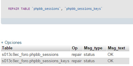

Hola:
He reparado las dos tablas:
Pero sigue sin funcionar.
He vuelto a borrar la cache via ftp, pero sin ningun resultado.
Alguna idea? gracias
Re: Probremas con LA TABLA PHPBB_SESSIONS
Si has reparado la tabla, tu foro deberia estar funcionando sin problemas, prueba a optimizar la tabla

Mensaje por miriamgomez »
He optimizado las tablas, me las da como ok.
Pero sigo sin poder logearme.
ni idea¡¡¡
