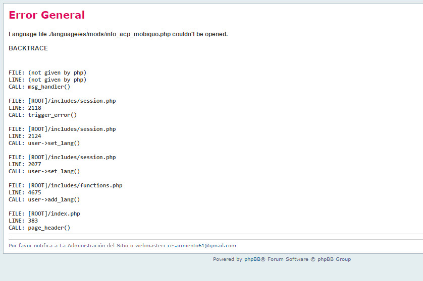

Bueno! la cuestión es que luego de eliminar el mod de "Evaluation Topics" no puedo entrar al foro por que me salta el siguiente error
Ya revisé el FTP y no hay ningún archivo con ese nombre info_acp_mobiquo.php Ese mobiquo pertenece al mod Tapatalk que lo desinstalé antes que este mod.
Cómo resuelvo este problema? Muchas gracias
canidev
Mensajes: 711
Re: Error General
Mensaje por canidev »
Hola
Te dejaste código del tapatalk en el archivo /includes/functions.php
Revisa la línea de 4675 de ese archivo, tiene que tener algo como "$user->lang('mods/info_acp_mobiquo.php');". Debes eliminar esa linea.

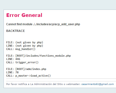

Ahora! Cuando encaro el tema del MOD "Acp Add User", lo que hice fue; buscar los datos de instalación de dicho mod y volver a instalarlo, se instaló perfecto! y hasta el error desapareció, todo esto de instalación utilizando siempre desde la barra de navegación el "foro/acp_aumod_install.php". Asi que como todo funcionó bien al instalar por que no desinstalarlo de la misma manera? Asi que hice eso y el resultado me dio todo con "exito". Limpio cache y actualizo Estilos y cuando entro a la solapa de USUARIOS Y GRUPOS/GRUPOS/ me aparece nuevamente ACP_ADD_USER cuando no debiera aparecer nada. Por supuesto que hago click encima y me sale lo siguiente:
Error General
Cannot find module ./../includes/acp/acp_add_user.php

Por que me sigue saliendo el "ACP_ADD_USER" en GRUPOS del ACP si ya eliminé todo lo de ese mod?
Por otro lado solo me faltaría corregir el error debug que me tira cuando oprimo GENERAL/ACCESO RAPIDO/información de PHP:
