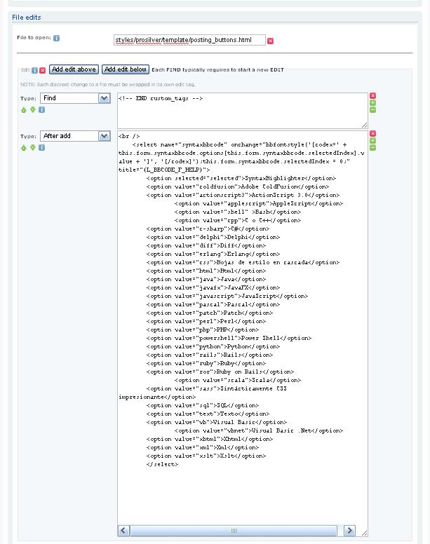

muy bien he descargado una herramienta que prometía ayudarme pero sigue sin editarme el archivo he reescrito todo el install_mod pero nada.
http://www.phpbb.com/mods/modx-tools/creator/download/ y luego que ha terminado sigue con los mismos problemas.
bueno aqui esta la captura:
una captura del archivo que subo
Edad: 55
Re: duda sobre escritura de mod
La captura no sirve, hay que ver el código real para ver si hay algún tipo de error.
¿ prestante atención a mis sugerencias ?
