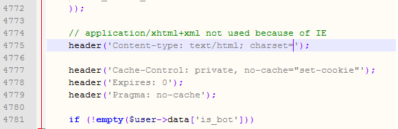

Hola chicos, me he lanzado a probar el mod top5 pero mirdad el error que me lanza y los foros se me contraen
[phpBB Debug] PHP Warning: in file [ROOT]/includes/functions.php on line 4775: Cannot modify header information - headers already sent by (output started at [ROOT]/index.php:1)
[phpBB Debug] PHP Warning: in file [ROOT]/includes/functions.php on line 4777: Cannot modify header information - headers already sent by (output started at [ROOT]/index.php:1)
[phpBB Debug] PHP Warning: in file [ROOT]/includes/functions.php on line 4778: Cannot modify header information - headers already sent by (output started at [ROOT]/index.php:1)
[phpBB Debug] PHP Warning: in file [ROOT]/includes/functions.php on line 4779: Cannot modify header information - headers already sent by (output started at [ROOT]/index.php:1)
decir que he estado mirando para ver alguna posible solucion pero no he encontrado nada
Muchas gracias por la ayuda ojala alguien sepa el motivo del error.

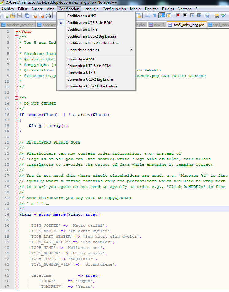

es ese el principal problema , los archivos en ese idioma no son guardados con la codificacion correcta.
[kb=http://www.phpbb-es.com/biblioteca/kb_show.php?id=136]Crear archivo de idioma en UTF-8 Sin BOM[/kb]

edito: he hecho lo que comenta el post para utf8 pero con los mismos resultados
dejo una captura.

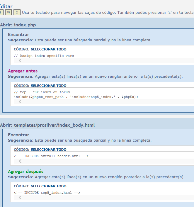

gracias por contestar el mod solo necesita modificar estos dos archivos.
dejo el archivo de la traducción lo he revisado y parece bien

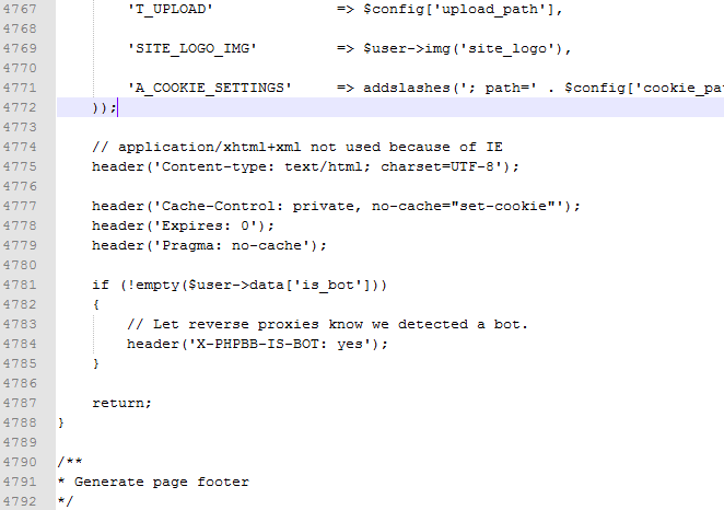

En las lineas de error muestra el charset=UTF-8. (la 4775)
Elimina el UTF-8 y guarda el archivo, refresca la caché y comprueba a ver.
franciscolorca
Mensajes: 61
Re: Error in file [ROOT]/includes/functions
Mensaje por franciscolorca »
parece todo igual asi lo he colocado sin la codificacion utf8

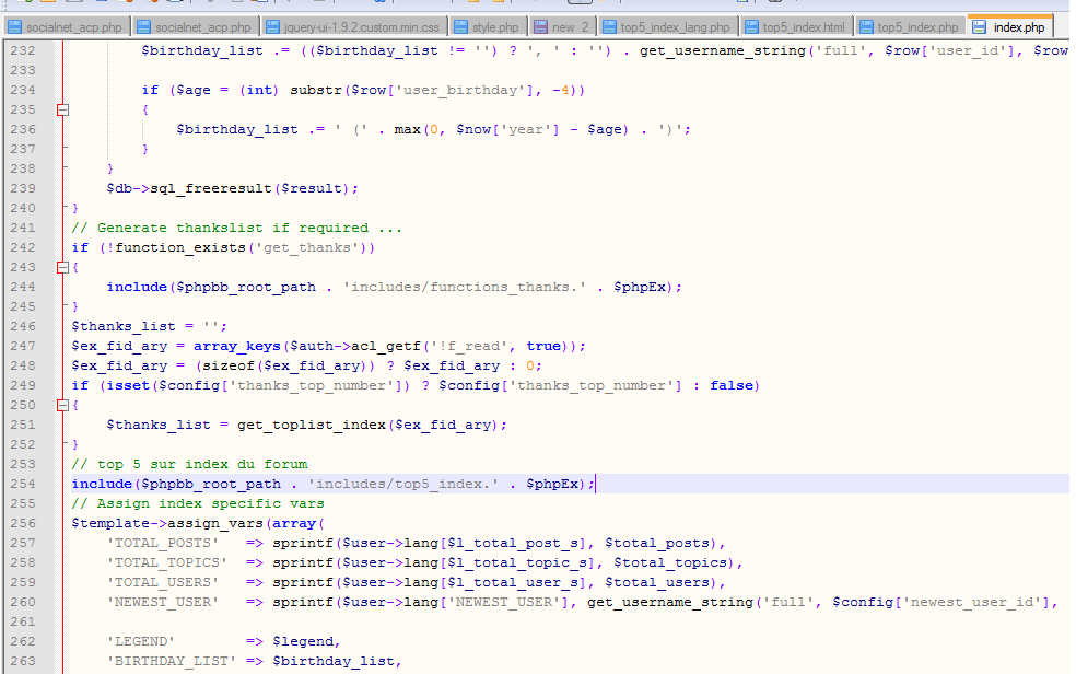

prueba otra cosa.
tienes instalado thanks for post que realiza un cambio en la misma parte.
abre index.php
busca
// Generate thankslist if required ...
añade antes en una nueva linea
// top 5 sur index du forum
include($phpbb_root_path . 'includes/top5_index.' . $phpEx);
busca y elimina la edicion que tenias del 2º código(lo que hacemos con esto es mover el codigo de sitio)
Mis datos | Mostrar

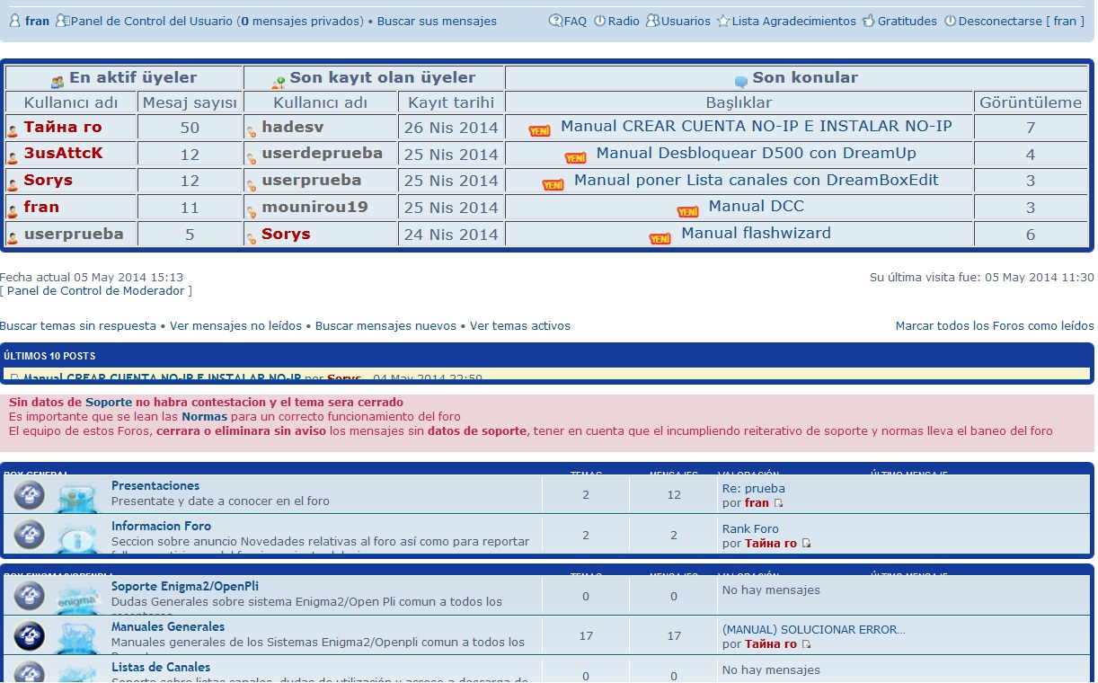

franciscolorca
Mensajes: 61
lo he colocado arriba pero sin resultado todo sigue igual
con explorer no contrae los foros pero sigue saliendo el mensaje de error y descuadra
el recuadro de post hacia la derecha del foro
URL: http://listassorys.com

Re: Error in file [ROOT]/includes/functions  Tema Solucionado
El "index.php" que has adjuntado aqui: http://www.phpbb-es.com/foro/posting.ph ... 2#pr228321 esta codifcado en "UTF-8", tendria que estar en "ANSI", tan solo tienes que guardar en "UTF-8 SIN BOM" los archivos PHP de tu carpeta de lenguaje.
El "top5_index_lang.rar" que has adjuntado tiene un error, le falta una coma al final de esta linea:
'|F jS, Y|, g:i a' => 'Bugün’bugün, 1:37 pm / Ocak 1er, 2007, 1:37 pm',
EDITO: Veo que ya lo has solucionado, lo veo bien con Firefox y IE
