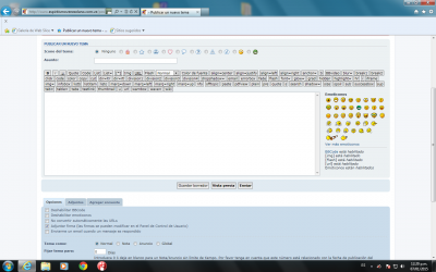

subo un anexo para que vean me parece que puede ser error de bbcodes???

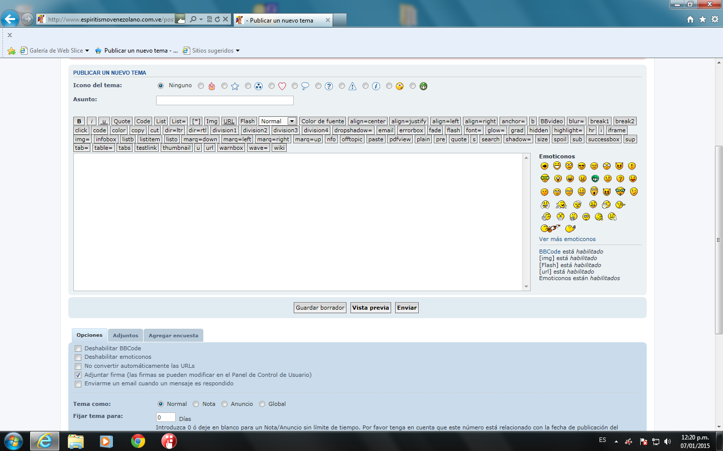

Ok, te refieres a que elimine todos los bbcode del MOD avance bbcode? y cual bbcode es del estilo 3.1.2? por que veo que tengo un sancocho jajaja, de todos modo en este tema hay una captura de los bbcode que esta en mi foro si le echas una vista y me dices y con cuales me quedo te lo agradezco andare y gracias

Te puedes guiar por esta captura:
https://www.phpbb.com/customise/db/download/76417
..el Break1 y 2, el Division 1,2,3 y 4 tambien son parte de este MOD, el resto que no aparece supuestamente los habras añadido aparte.
